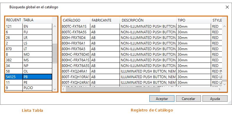

Cuadro de diálogo Búsqueda global en el catálogo
Muestra los resultados de las búsquedas de valores del catálogo basados en una búsqueda del catálogo realizada desde el Explorador de catálogos.
Lista Tabla
Muestra una lista de las tablas y el número de registros de cada una de ellas que contienen el valor del catálogo. Seleccione una tabla para visualizar los registros de esa tabla que coinciden con el valor de búsqueda.
Registro de catálogo
Muestra los registros del catálogo de la tabla seleccionada que coinciden con el valor de búsqueda. Haga clic en un encabezamiento de columna para ordenar los registros en función de los valores de esa columna.
Nota: Los elementos de subensamblaje, definidos por un valor LISTAENSAMB, se incluyen en los resultados de la búsqueda. Los resultados de la búsqueda global se basan en los registros de las columnas Catálogo, Fabricante y Código de montaje.
Aceptar
Asigna el valor del catálogo seleccionado al componente en el Explorador de catálogos.
