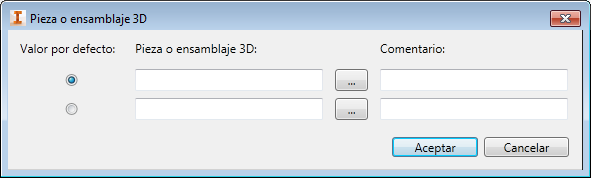

Asignación de una pieza de Inventor a un valor de catálogo
  1. Busque el registro de catálogo de la pieza.
  2. Haga doble clic en la celda SÍMBOLO3D.
  3. Haga clic para abrir el cuadro de diálogo Pieza/ensamblaje 3D.
  4. Introduzca el nombre de la pieza o búsquela.
    Nota: Se añaden filas a medida que se añaden nombres de pieza.
  5. Añada un comentario opcional.
  6. Repita el procedimiento si dispone de varias piezas que desea asociar a este valor del catálogo.
  7. Indique cuál es la pieza por defecto. La pieza por defecto se inserta al hacer doble clic en un valor del catálogo.

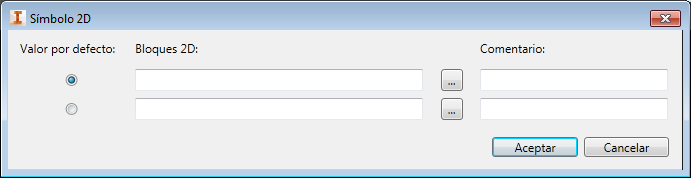

Asignación de un símbolo de esquema de AutoCAD Electrical a un valor de catálogo
  1. Busque el registro de catálogo del símbolo.
  2. Haga doble clic en la celda SÍMBOLO2D.
  3. Haga clic para abrir el cuadro de diálogo Símbolo 2D.
  4. Introduzca o busque el nombre del bloque.
    Nota: Se añaden filas a medida que se añaden nombres de símbolo.
  6. Repita este procedimiento para cada bloque que desee asociar a este valor del catálogo. Incluya las versiones horizontal y vertical.
  7. Indique cuál es el símbolo por defecto. El símbolo por defecto se inserta al hacer doble clic en un valor del catálogo en el modo de inserción.

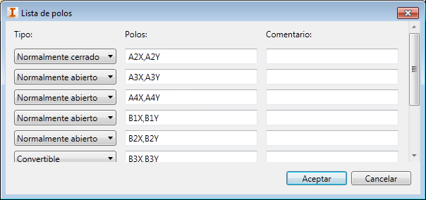

Edición de valores de lista de pasadores
  1. Busque el valor del catálogo.

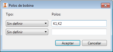

  2. Haga doble clic en la celda PASADORESBOBINA.
  3. Haga clic para abrir el cuadro de diálogo Pasadores de bobina, donde puede definir los pasadores del símbolo principal.
  4. Si el símbolo principal contiene un estado de contacto, como por ejemplo, un pulsador normalmente abierto, seleccione el tipo de contacto. Si el símbolo principal no tiene un estado de contacto, como por ejemplo, un relé, déjelo como un tipo sin definir.
  5. Introduzca la lista de pasadores separados por una coma. Los valores de pasador se asignan en el orden en que se muestran para los atributos TERM# del componente.
    Por ejemplo, si el valor es "K1, K2", "K1" se asigna al atributo TERM01 y "K2" se asigna al atributo TERM02.

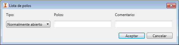

  6. Si este dispositivo puede tener símbolos secundarios, defina un valor de LISTAPASADORES.
  7. Pulse dos veces en la celda LISTAPASADORES.
  8. Haga clic para abrir el cuadro de diálogo Lista de pasadores, donde puede definir los pasadores de los símbolos secundarios.
  9. Seleccione el tipo de pasador en la lista disponible.
  10. Introduzca los valores de pasador separados por una coma o un espacio.
    Nota: Se añaden filas a medida que se añaden valores de pasador.
  11. Añada un comentario opcional.
  12. Repita este procedimiento para cada conjunto de pasadores asociados con este valor del catálogo.
    La lista de pasadores se escribe en la base de datos en el formato requerido por el programa, por ejemplo: 1,A1X,A1Y;2,A2X,A2Y;1,A3X,A3Y;1,A4X,A4Y;1,B1X,B1Y;1,B2X,B2Y;1,B3X,B3Y;1,B4X,B4Y.

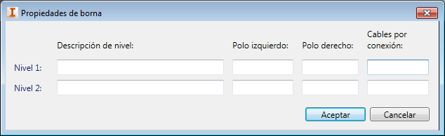

Edición de las propiedades de terminal
  1. Busque el valor del catálogo en la tabla TRMS.
  2. Haga clic en la celda NIVELES.
  3. Indique el número de niveles del terminal.
  4. Haga clic para abrir el cuadro de diálogo Propiedades de terminal, donde puede introducir descripciones, valores de pasador y cables por conexión de cada nivel.
    Nota: El valor del campo NIVELES controla el número de filas que están disponibles en el cuadro de diálogo.

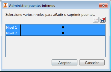

  5. Para añadir o eliminar puentes internos entre niveles:
    1. Haga doble clic en la celda PUENTEINTERNO.
    2. Haga clic para abrir el cuadro de diálogo Administrar puentes internos, donde puede añadir o eliminar puentes entre niveles.
    3. Seleccione las filas de los niveles que desee puentear internamente.
    4. Haga clic para añadir el puente.
    5. Seleccione las filas de los niveles de los que desee eliminar un puente.
    6. Haga clic para eliminar el puente.

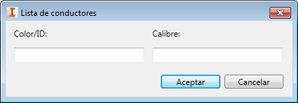

Edición de listas de conductores de cables
  1. Busque el cable que desea editar en la tabla W0.
  2. Haga doble clic en la celda LISTACONDUCTORES.
    Nota: Un cable con conductores ya definidos muestra "DEFINIDO" en la celda. Un cable sin conductores definidos muestra "NO DEFINIDO" en la celda.

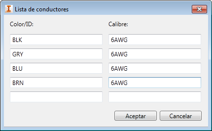

  3. Haga clic para abrir el cuadro de diálogo Lista de conductores, donde puede añadir conductores y definir el color y el calibre de cada conductor.
  4. Especifique un color para el primer conductor.
  5. Especifique un valor de calibre para el primer conductor.
    Nota: Se añaden filas a medida que se añaden valores de color o calibre.
  6. Repita este procedimiento para cada conductor del cable.
