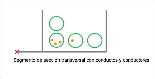

Una plantilla de sección transversal contiene los siguientes componentes:
Cuando se inserta en un mapa, la sección transversal muestra los conductos y los conductores del segmento actual.
La plantilla de sección transversal de un segmento contiene los puntos de referencia asignados y sin asignar de los conductos. Los puntos de referencia están donde se insertan los conductos y donde se muestran las secciones transversales.
