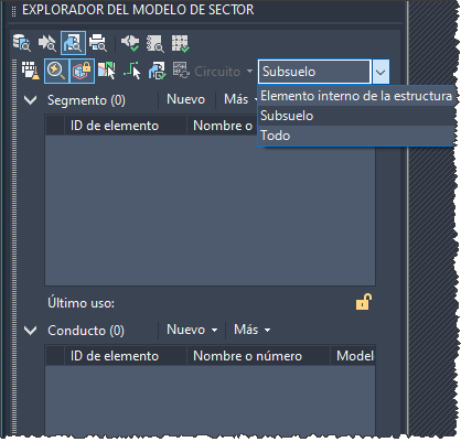

Infrastructure Administrator permite personalizar el Explorador de componentes eléctricos mediante la creación de perfiles que solo muestran los contenedores que se necesitan. Por ejemplo, un perfil de transmisión puede contener postes, torres, conductores y dispositivos, pero no conductos. Un perfil subterráneo puede contener conductores, conductos y dispositivos, pero no postes ni torres. Puede hacer que los perfiles estén disponibles para distintos grupos de usuarios. Para crear perfiles del Explorador de componentes eléctricos, consulte Creación de perfiles del Explorador de componentes eléctricos.
Para cambiar los perfiles del Explorador de componentes eléctricos
