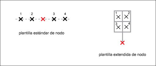

Una sección transversal en poste o torre es la vista de un poste o una torre cuando se mira hacia abajo desde el cielo.
Torre con dos conductores. La sección transversal estándar muestra dos puntos de referencia para otros dos conductores. La sección transversal estándar se usa para la adquisición de datos y la sección transversal extendida se usa exclusivamente para la visualización.
