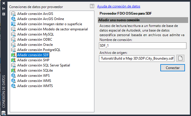

    • Haga clic en Datos y seleccione Conectar a datos.
    • En el cuadro de diálogo Conexión de datos, en Conexiones de datos por proveedor, seleccione Añadir conexión SHP.
    • En Archivo de origen (en la derecha), haga clic en el botón Examinar y desplácese hasta el archivo de muestra City_Boundary.sdf. Haga clic en Conectar.
    • En Esquema, haga clic en Añadir al mapa.
