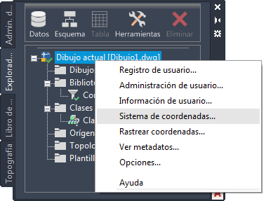

- En el Panel de tareas, acceda al Explorador de mapa.
- Haga clic con el botón derecho en la entrada Dibujo actual y seleccione Sistema de coordenadas.
Establezca el sistema de coordenadas en el Explorador de mapa.
- Escriba CA-I y haga clic en Aceptar para establecer el sistema de coordenadas.
