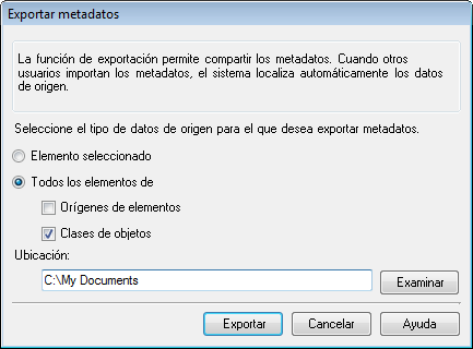

Puede exportar metadatos desde su dibujo a un archivo XML con la extensión .mtd. También se crea un archivo de vinculación, el cual se coloca en la misma ubicación que el archivo MTD. Puede definir una opción Actualización automática en el cuadro de diálogo Opciones de metadatos. Con esta opción activada, el archivo de vinculación recuerda la ubicación de los datos y mantiene los metadatos exportados actuales.
Para exportar metadatos
Por ejemplo, desplácese hasta la carpeta en la que ha copiado los archivos de aprendizaje.
Utilizar clases de objetos para organizar los metadatos exportados.
Ha generado metadatos que incluyen información de clase de objeto. Ha exportado los metadatos de las clases de objetos.
