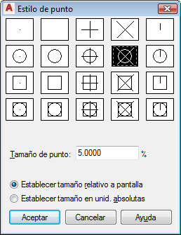

Para asignar un estilo de punto al mapa
Abrir
Dibujo.
Seleccionar un estilo de punto para las señales.

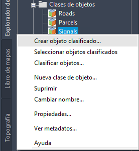

Para crear un objeto Signals
Hacer clic con el botón derecho en la clase de objeto adecuada para crear un objeto en esa clase.

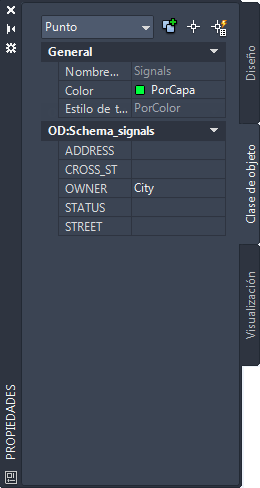

Utilizar la paleta Propiedades para ver o cambiar las propiedades del nuevo objeto.
