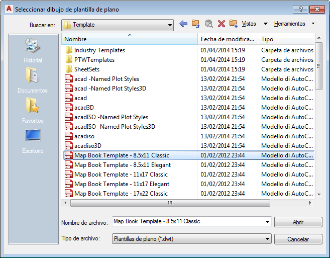

  1. Abra la plantilla de libro de mapas 8.5x11.
    • Seleccione Abrir Dibujo.
    • Cambie Tipo de archivos a Plantilla de dibujo (*.DWT).
      El Conjunto de herramientas AutoCAD Map 3D cambia automáticamente a la carpeta Plantilla.
    • Desplácese hasta más o menos la mitad de la lista de plantillas.
    • Seleccione Map Book Template - 8.5x11 Classic.dwt.
    • Haga clic en Abrir.
      Desplácese hasta más o menos la mitad de la lista de plantillas y seleccione la primera plantilla de libro de mapas.

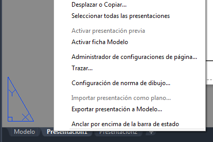

  3. Haga clic con el botón derecho en la ficha de presentación con la etiqueta Ansi_A y seleccione Administrador de configuraciones de página para especificar la información de trazador y de papel.
    Haga clic con el botón derecho para el libro de mapas y seleccione Administrador de configuraciones de páginas.
