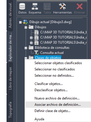

  2. Enlace el archivo de definición de objeto haciendo clic en el botón derecho en Clases de objetos en el Explorador de mapa del Panel de tareas y haga clic en Asociar archivo de definición.
    Enlace el archivo de definición MyDefinition.xml.
  3. Seleccione el archivo de definición MyDefinition.xml que ha creado y haga clic en Abrir.

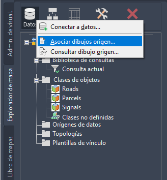

  4. En la ficha Explorador de mapa del Panel de tareas, haga clic en DatosAsociar dibujos origen.
    Enlazar los dibujos que contienen los objetos clasificados.

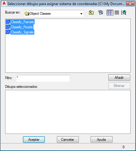

  5. Desplácese hasta la carpeta donde ha guardado los datos de aprendizaje. Mantenga pulsada la tecla Mayús, haga clic en los siguientes dibujos y, a continuación, Añadir:
    • Classify_Signals.dwg
    • Classify_Roads.dwg
    • Classify_Parcels.dwg
    Seleccionar los tres archivos de dibujo.
  6. Haga clic en Aceptar.
