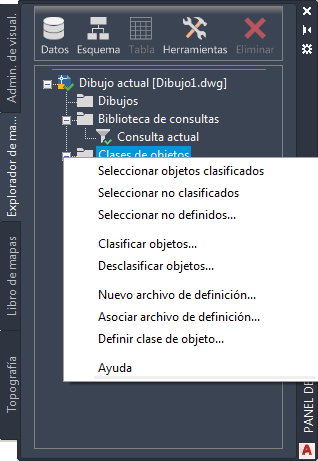

Utilice la ficha Explorador de mapa del Panel de tareas para crear el archivo de definición de clase de objeto . Puede crear este archivo en cualquier mapa.
Para crear el archivo de definición
Nuevo
Dibujo. Seleccione la plantilla map2d.dwt y haga clic en Abrir.
Crear el archivo de definición de clase de objeto.
Por ejemplo, desplácese hasta la carpeta en la que ha copiado los archivos de aprendizaje. Denomine el archivo de definición MyDefinition.xml.
Las clases de objetos que ha definido ahora se guardan en el nuevo archivo de definición.
