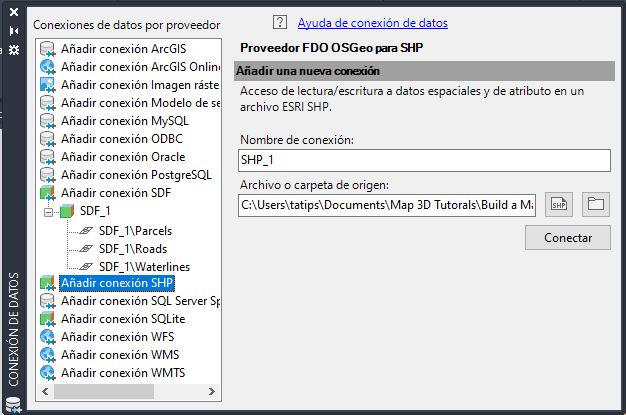

  4. Haga clic en DatosConectar a datos.
  5. En el lado izquierdo del cuadro de diálogo Conexión de datos, haga clic en Añadir conexión SHP.
  6. En el lado derecho del cuadro de diálogo Conexión de datos, haga clic en el icono de carpeta (no en el icono de archivo). Seleccione la carpeta que ha creado y haga clic en Aceptar.
    Haga clic en el icono de carpeta junto a Archivo o carpeta de origen.
    Haga clic en Conectar y cierre la ventana Conexión de datos sin añadir nada al mapa.
