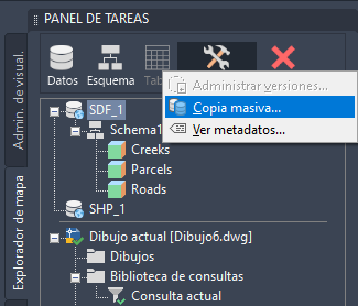

Para copiar la capa Roads en formato SHP
Copia masiva.
Use Copia masiva para convertir datos entre formatos geoespaciales.
Si aparece algún mensaje indicando que algunos nombres de propiedad son demasiado largos, redúzcalos y vuelva a hacer clic en Copiar.
Convierta los datos de formato SDF a SHP.
Los datos del archivo SDF se copian en el nuevo archivo SHP.
