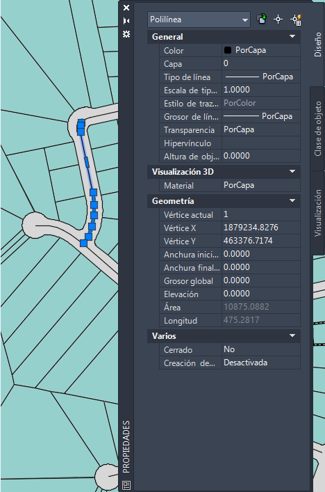

Para ver los campos de datos de objeto
Utilice los comandos de zoom en la ficha Ver.
Paletas
Propiedades. La polilínea rosa representa parcelas e incluye datos de objeto relacionados con la dirección, el área, el valor, etc.
Puede aparecer diferente información según la polilínea seleccionada.
La línea roja representa una conducción de agua. Observe que el color de esta línea no se PorCapa. En la capa, el color se ha utilizado para indicar un tipo determinado de conducción de agua. En este caso, indica tamaño. Las conducciones de agua rojas tienen un diámetro entre 26 y 48 pulgadas.
La línea verde también es una conducción de agua, pero de tamaño diferente. Las conducciones de agua verdes tienen un diámetro entre 13 y 24 pulgadas. Las conducciones de agua azules tienen un diámetro entre 1 y 12 pulgadas.
La paleta Propiedades muestra “Sin selección” en el campo superior cuando anula la selección de todos los objetos.
