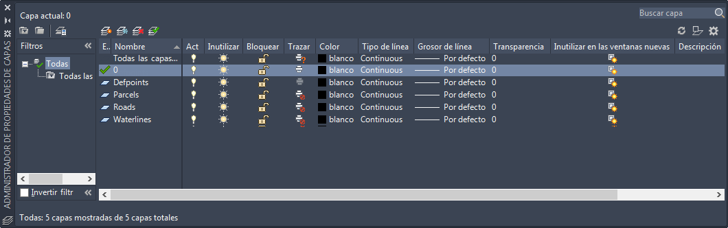

El dibujo DWGMap.dwg tiene varias capas de dibujo.
. Examine la información de capa del dibujo.
Se muestran las capas del dibujo junto con sus propiedades.
