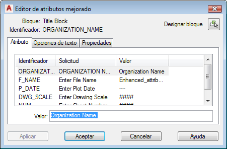

  1. Haga doble clic en el marco del cuadro de rotulación para ver el Editor de atributos mejorado.
    Puede cambiar cualquier propiedad del cuadro de rotulación
    Nota: El cuadro de rotulación se encuentra en la parte inferior del bloque, en el lado derecho de la presentación. Si hace doble clic en una ventana dentro del cuadro de rotulación por error, haga clic con el botón derecho dentro de la ventana y, a continuación, haga clic en Minimizar ventana.
  2. Cambie el nombre de la organización.
    ORGANIZATION_NAME es un campo de texto cuyo valor por defecto es "Organization Name". Puede reemplazar este valor por defecto si escribe uno distinto.
    • Haga clic en la ficha Atributo y, a continuación, en el campo ORGANIZATION_NAME.
    • En Valor, escriba el nombre de su organización.
    • En el Editor de atributos mejorado, haga clic en Aplicar.

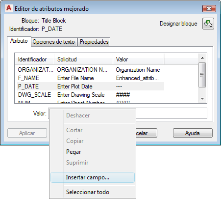

  3. Cambie la entrada de la fecha de trazado.
    P_DATE (fecha de trazado) es una variable que puede actualizarse automáticamente, según un campo. En este ejemplo, establecerá P_DATE en la fecha en la que se revisó el dibujo por última vez.
    • Haga clic en la ficha Atributo y, a continuación, en el campo P_DATE.
    • Haga clic con el botón derecho en el campo Valor en la parte inferior del cuadro de diálogo (que contiene actualmente el valor "---") y seleccione Insertar campo.
      Haga clic con el botón derecho en el valor para insertar un campo.
    • En el cuadro de diálogo Campo, en Nombres de campo, seleccione FechaRevisiónPlanoActual.
    • En Formato, seleccione Formato título.
    • Haga clic en Aceptar.
