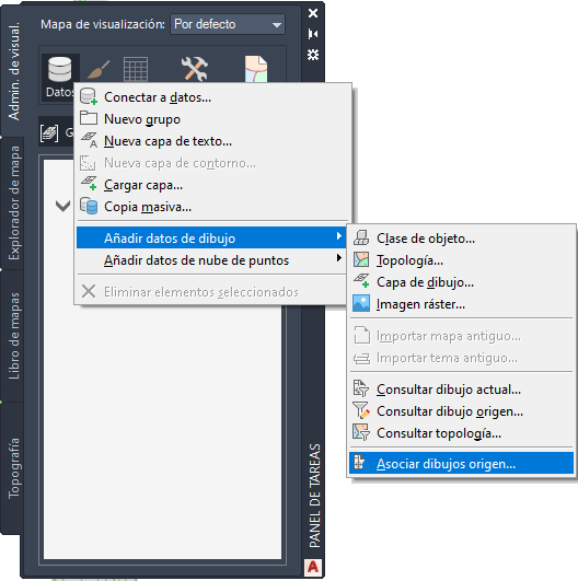

  2. En el archivo build_map1.dwg, en el Administrador de visualización, haga clic en Datos > Añadir datos de dibujo > Asociar dibujos origen.
