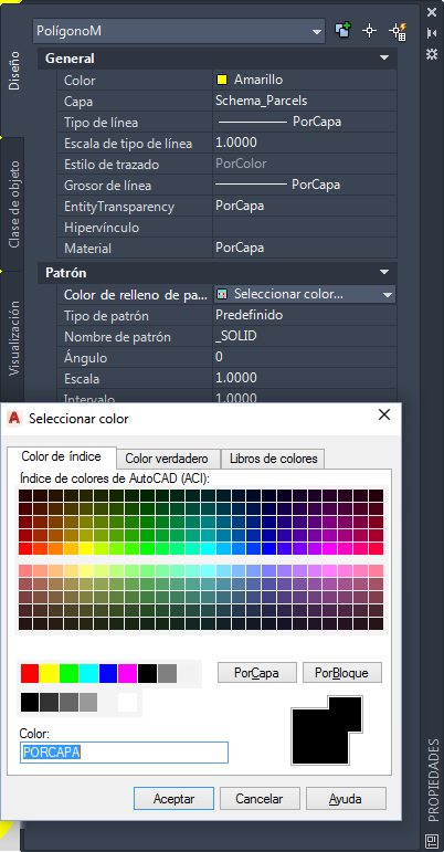

  4. Haga clic con el botón derecho en cualquiera de las parcelas seleccionadas y haga clic en Propiedades.
  5. En la paleta Propiedades, haga clic en el campo Color de relleno de patrón (en Patrón en la ficha Diseño) y seleccione un color diferente.
    Cambiar el color de relleno de todos los objetos de la clase de objeto Parcels mediante la paleta Propiedades.
