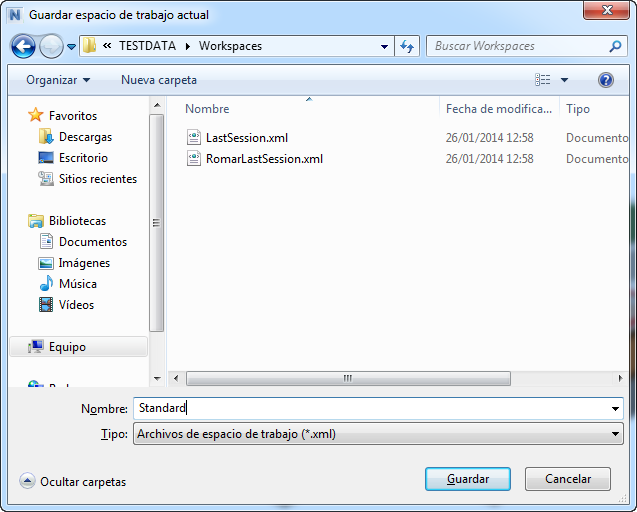

Haga clic en la ficha Ver > panel Espacio de trabajo >
En el cuadro de diálogo Guardar espacio de trabajo actual, escriba el nombre del nuevo espacio de trabajo. Puede seleccionar el nombre de un espacio de trabajo existente si desea sobrescribirlo con la configuración modificada.
Haga clic en Guardar.
