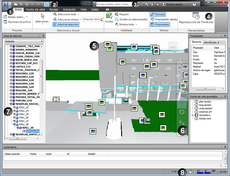

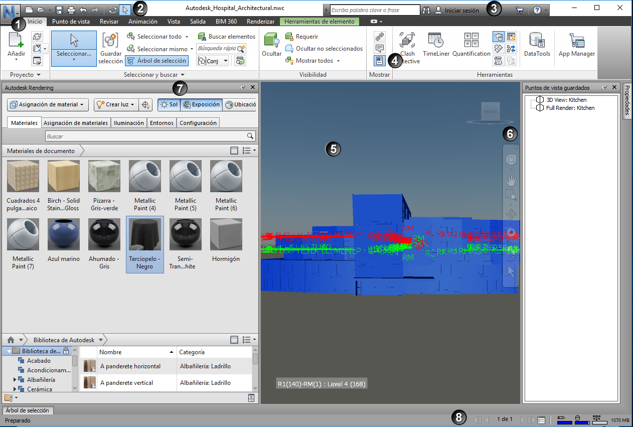

La interfaz de usuario de Navisworks incluye un gran número de elementos tradicionales de Windows, como el menú de aplicaciones, la barra de herramientas de acceso rápido, la cinta de opciones, ventanas anclables, cuadros de diálogo y menús contextuales para realizar tareas.
En esta sección, se describen brevemente los componentes principales de la interfaz estándar de Navisworks.
La interfaz es intuitiva y fácil de aprender y usar. Es posible ajustar la interfaz de la aplicación para adaptarla a la forma de trabajar del usuario. Por ejemplo, puede ocultar ventanas anclables que no suela utilizar para no sobrecargar la interfaz. Puede añadir y eliminar botones de la cinta de opciones y de la barra de herramientas de acceso rápido. También puede aplicarle un tema distinto a la interfaz estándar.
| Interfaz de Navisworks | Interfaz de Navisworks Freedom |
| 1. Botón y menú de la aplicación | 5. Vista de escena |
| 2. Barra de herramientas de acceso rápido | 6. Herramientas de navegación |
| 3. InfoCenter | 7. Ventanas anclables |
| 4. Cinta de opciones | 8. Barra de estado |
