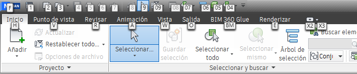

Hay sugerencias sobre teclas disponibles para el menú de la aplicación, la barra de herramientas de acceso rápido y la cinta de opciones. Puede seguir utilizando los métodos abreviados del teclado antiguos, como Ctrl+N para abrir un archivo nuevo y Ctrl+P para imprimir el archivo actual.
Para ver las sugerencias sobre teclas
  1. Pulse Alt.

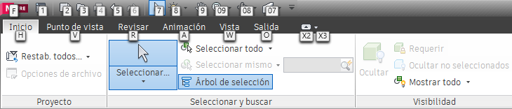

    Nota: Las sugerencias sobre teclas (letras o números) se muestran en la pantalla junto al comando correspondiente o al elemento de la interfaz del usuario.
  2. Pulse la tecla de aceleración mostrada para invocar de inmediato el comando deseado o mostrar el elemento de la interfaz del usuario.
    Por ejemplo, si pulsa ALT y, a continuación, 1, se creará un archivo.
