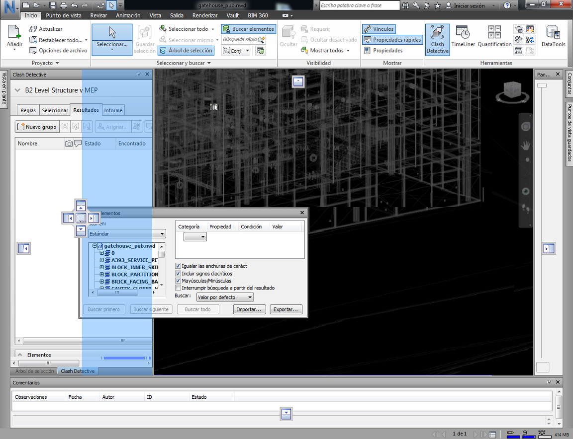

Herramienta de anclaje
La herramienta de anclaje indica la relación de una ventana arrastrada con el resto del lienzo y permite localizar los destinos de arrastrar y soltar.
La herramienta contiene una zona interna y externa de controles que representan el punto donde se debe soltar. Las cinco etiquetas de la zona interna se utilizan para anclar las ventanas con respecto al área apropiada más cercana del lienzo, mientras que las cuatro etiquetas de la zona exterior se utilizan para anclar las ventanas con respecto al mismo lienzo.
La herramienta de anclaje también permite obtener vistas preliminares del espacio que ocupará una ventana. Las vistas preliminares se muestran al mover la ventana y cuando el ratón está colocado sobre alguna de las etiquetas.
Tip: Para crear de forma rápida un grupo de ventanas, use una etiqueta en el centro de la herramienta de anclaje cuando arrastre una ventana a su ubicación. Este procedimiento funciona en cualquier punto del lienzo, con excepción de la vista de escena por defecto y la ventana Panorámica vertical. Las vistas de escenas personalizadas se pueden agrupar con otras ventanas.
Desplazamiento de una ventana mediante la herramienta de anclaje
  1. Haga clic y arrastre la barra de título a la parte superior o lateral de la ventana hasta el punto al que quiera anclarla. Se activará la herramienta de anclaje.
  2. Arrastre la ventana sobre la etiqueta de la herramienta de anclaje que representa el área que quiere que ocupe la ventana.
  3. Suelte el botón del ratón para anclar la ventana a dicho punto. El tamaño de la ventana se ajustará de forma automática para ocupar el área.
