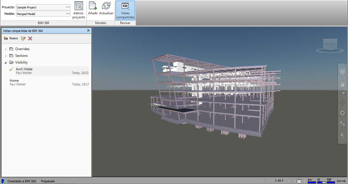

Vistas compartidas
Inserte vistas compartidas entre BIM 360 Glue y Navisworks. Las vistas compartidas se sincronizan en tiempo real.

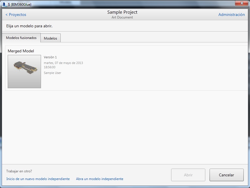

Limitaciones de datos
En Navisworks, los modelos o los modelos fusionados pueden cargarse desde BIM 360. Los cambios realizados en esos modelos en Navisworks se pueden volver a guardar en BIM 360 como modelos fusionados. Estos cambios se mantienen cuando se visualiza el modelo fusionado en Navisworks y otros clientes de Navisworks. Sin embargo, si se abre el modelo fusionado en BIM 360, no todos los datos específicos de Navisworks estarán visibles. Entre Navisworks y BIM 360 solo se comparte la definición de modelos agregados de Navisworks, que se compone de:
Los datos de Navisworks que cree en un modelo fusionado con BIM 360 se guardarán en BIM 360, pero solo estarán disponibles para los usuarios que también usen Navisworks como su cliente de BIM 360. Del mismo modo, los demás datos de BIM 360 solo estarán visibles en los clientes que los admitan, sin incluir Navisworks.
