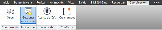

  1. Haga clic en la ficha Coordinación > panel Coordinación > Abrir modelos.
