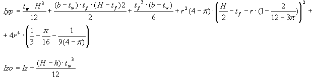

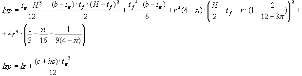

Momentos de inercia en los ejes Y y Z respectivamente de la sección compuesta únicamente de alas:
Media aritmética de los momentos de inercia de las secciones debilitadas y no debilitadas por huecos
Momento de inercia durante la torsión
Una sección maciza
Una sección con un hueco
Media aritmética de los momentos de inercia de las secciones debilitadas y no debilitadas por los huecos
