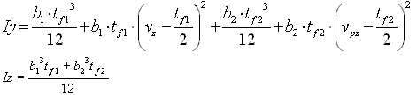

Momentos de inercia en torno a los ejes Y y Z, respectivamente, de una sección compuesta únicamente de alas
