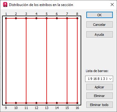

Esta opción se utiliza para definir manualmente la forma de la armadura transversal de una viga (en el nivel de sección).
Esta opción está disponible en el cuadro de diálogo Disposición de armaduras (vigas), en la ficha Armadura transversal. Cuando se selecciona esta opción, el cuadro de diálogo que se muestra a continuación aparece en pantalla.
La condición para que la opción funcione correctamente es definir el mismo número de filas de armadura Nmin y Nmax en los parámetros de la ficha General del cuadro de diálogo Armadura longitudinal. Cuando se establece el mismo número en Nmin y Nmax en Armadura transversal (campo Sección), se activa la opción AUTO. Si la opción Auto no está activada y se pulsa el botón Definida por el usuario, aparece en pantalla el cuadro de diálogo anterior con una vista general de una sección de viga donde se muestra la armadura longitudinal.
Para definir la forma y la disposición de la armadura transversal, haga clic en las barras longitudinales consecutivas; de este modo, se define la forma de la armadura transversal. Las formas determinadas deben ser figuras cerradas para los estribos. El símbolo de una horquilla o una horquilla cerrada es un segmento recto que conecta dos barras longitudinales. Las definiciones de forma consecutivas deben finalizarse pulsando el botón Aplicar.
La forma definida se puede ver en la sección.
Cuando se produce un error durante la definición, existe la posibilidad de volver a la forma definida anteriormente. Debe seleccionarse la forma que corresponda y eliminarse desde la lista de formas definidas desarrollada.
Al pulsar el botón Eliminar todo, se eliminan todas las formas de estribo definidas.
