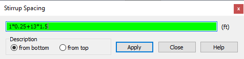

Esta opción se utiliza para modificar manualmente la separación entre los estribos (en la armadura transversal del pilar). Está disponible después de seleccionar el comando Armadura / Separación entre estribos en el menú.
En el cuadro de diálogo de arriba, se muestra una descripción de los elementos seleccionados con el siguiente formato:
n1*e1 + n2*e2 +… ,
donde:
n1, n2, ... - número de estribos
e1, e2, ... - separación entre estribos.
Como punto cero, el programa utiliza la parte inferior o superior de un pilar (según el método de descripción seleccionado).
Después de modificar la armadura transversal, el programa efectúa automáticamente la verificación de las armaduras.
