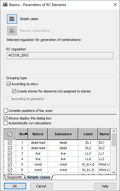

Después de completar la transferencia, Robot muestra el cuadro de diálogo Parámetros de elementos de hormigón armado (como en la imagen de abajo), donde puede seleccionar las combinaciones, el modo de agrupar, etc.
Se abre el cuadro de diálogo anterior para las vigas de hormigón armado. Otros tipos de elementos de hormigón armado tienen sus cuadros de diálogo específicos. Después de introducir y aceptar los parámetros en este cuadro de diálogo, los elementos transferidos se eliminan de la selección de elementos para la transferencia a módulos de hormigón armado.

Las cargas pertinentes se transfieren a la viga y no se muestran en el cuadro de diálogo Parámetros de elementos de hormigón armado.
En el caso de cimentaciones corridas, se transfieren los desplazamientos, así como el coeficiente de elasticidad del suelo Kz.
Para permitir el desplazamiento al módulo de diseño de vigas de hormigón armado/cimentaciones corridas, deben cumplirse las siguientes condiciones:
En este cuadro de diálogo, puede determinar el tipo de cargas que se transferirán. Estos son casos simples o combinaciones manuales.
El campo Modo de agrupar contiene opciones que permiten agrupar automáticamente elementos según determinados criterios (esto no funciona con las cimentaciones corridas).
