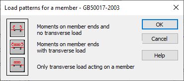

Esta opción se utiliza para determinar los parámetros adicionales del análisis de la estabilidad de las barras en flexión para la norma china GB50017 - 2003. Está disponible después de pulsar los iconos del cuadro de diálogo Definición de la barra - parámetros adicionales.
Esta opción permite calcular el valor del parámetro de momento equivalente de las barras sometidas a compresión y tracción simultáneas. La definición de cualquiera de los patrones de carga da lugar al cálculo automático de los coeficientes βmy y β mz (según el punto 5.2.2.1) y los coeficientes βty y βtz (según el punto 5.2.2.2). Si el coeficiente se define manualmente mediante la introducción de un valor en el campo de edición, este valor se adopta al mismo tiempo para los coeficientes β m y β t .
