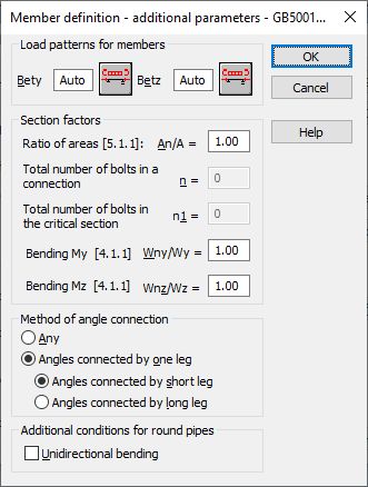

Esta opción se utiliza para determinar los parámetros normativos adicionales del tipo de una barra de acero para la norma china GB50017 - 2003. Está disponible después de pulsar el botón Más del cuadro de diálogo Definición de la barra - parámetros.
Las opciones del cuadro de diálogo anterior permiten definir parámetros adicionales de una barra:
- superficies de influencia (al pulsar los iconos el programa abre un cuadro de diálogo adicional: Superficies de influencia para una barra); la opción se utiliza para calcular un valor del parámetro de momento equivalente de las barras sometidas a compresión y tracción simultáneas; al definir cualquiera de los patrones de carga se calculan automáticamente los coeficientes bmy , b mz  (según el punto 5.2.2.1) y los coeficientes b ty, b tz  (según el punto 5.2.2.2); si el coeficiente se define manualmente tecleando un valor en el campo de edición, este valor se adopta al mismo tiempo para los coeficientes b m  y bt
- coef. de sección (para una sección sometida a fuerzas axiales): relación de áreas de A/A. esta opción se utiliza para definir la relación entre el área neta de una sección que incluye huecos para pernos y el área bruta de una sección. Además, existe la posibilidad de definir el número de todos los pernos en una unión y en una sección crítica que se está analizando. El programa utiliza estos datos para la verificación de una barra debido a la tensión según el punto 5.1.1 de la norma
- de coeficientes de sección (para una sección en flexión): las relaciones Wny/Wy y Wnz/Wz: la opción se utiliza para definir la relación del módulo neto de la sección (para una sección que incluye los huecos de los pernos) con el módulo bruto de la sección. Los coeficientes se tienen en cuenta en los cálculos durante la verificación de la relación de la sección de la barra según el punto 4.1.1 del
- método de unión de ángulos de la norma: esta opción permite determinar si una barra de ángulo está fijada a la parte restante de la estructura mediante una horquilla o de cualquier otra forma; en el caso de las barras de compresión formadas por ángulos fijados mediante una horquilla, la resistencia del acero se reduce mediante el programa según las directrices del punto 3.2.2.1 de la norma.
En la parte inferior del cuadro de diálogo se pueden determinar condiciones adicionales para los perfiles redondos: flexión unidireccional. Si la opción está activada, en los cálculos de una barra de perfil redondo sometida a flexión biaxial, los momentos My y Mz se sustituyen por un momento resultante que es su suma vectorial. A partir de ese momento el programa trata la barra como una barra sometida a flexión unidireccional.
