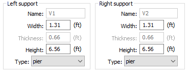

En función del método de cálculo seleccionado, varía la parte inferior del cuadro de diálogo relacionada con la definición de apoyo.
En el caso de cálculos mediante MEF, el usuario puede elegir los siguientes tipos de apoyos en la lista desplegable de la parte inferior del cuadro de diálogo:
Además, el cuadro de diálogo incluye campos para definir las dimensiones de apoyo. Según el tipo de apoyo seleccionado, el usuario puede definir lo siguiente:

En el caso de cálculos con el método simplificado BAEL, el usuario puede elegir uno de los dos tipos siguientes de apoyos:
Además, se debe definir una anchura de apoyo.
