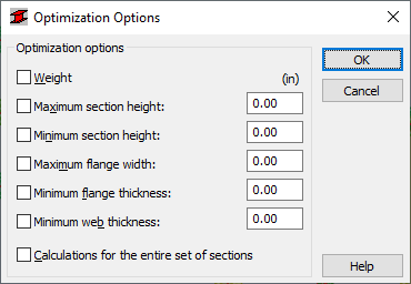

Utilice esta opción para determinar los parámetros de los cálculos realizados en los grupos de barras teniendo en cuenta las opciones de optimización. Para acceder al cuadro de diálogo, seleccione el botón Opciones del cuadro de diálogo Cuadro de diálogo de Cálculos.
Están disponibles las siguientes opciones de menú.
- Peso: al seleccionar esta opción se reconoce el peso de la sección en la optimización, es decir, la sección más ligera del grupo entre las secciones que cumplen los criterios definidos por la norma.
- Altura máxima de sección: si selecciona esta opción, se reconocerá la altura máxima de la sección en la optimización; define la altura de la sección en el campo de edición situado a la derecha de la opción.
- Altura mínima de la sección: si selecciona esta opción, se reconocerá la altura mínima de la sección en la optimización; define la altura de la sección en el campo de edición situado a la derecha de la opción.
- Espesor mínima del ala: si se selecciona esta opción, se reconoce el espesor mínima del ala en la optimización; define el espesor del ala en el campo de edición ubicado a la derecha de la opción.
- Espesor mínimo del alma: si se selecciona esta opción, se reconoce el espesor mínimo del alma en la optimización; define el espesor del alma en el campo de edición situado a la derecha de la opción.
La parte inferior del cuadro de diálogo recoge la opción de Cálculos para el conjunto de secciones. Al seleccionar esta opción se activa (durante los cálculos) el procedimiento que busca la sección óptima en toda la base de datos de secciones (esto es especialmente importante cuando la base de datos contiene secciones no ordenadas de forma ascendente, es decir, cada sección sucesiva es "mayor" que la anterior).
Si la opción Cálculos para el conjunto de secciones está seleccionada, mientras que la opción Peso está desactivada, la sección óptima es aquella para la que el valor de coeficiente de eficiencia es mayor (pero menor que 1).
