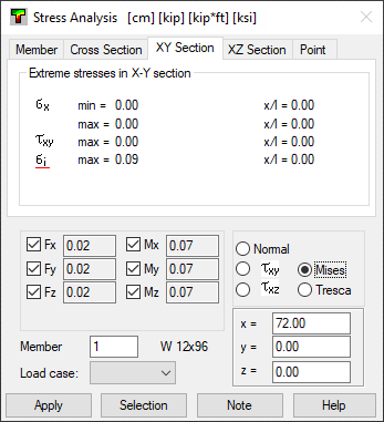

Sección XY
Después de seleccionar la ficha Sección XY en el cuadro de diálogo Análisis de tensiones, se presentan las tensiones extremas obtenidas en la sección de barra XY seleccionada.
En el cuadro de diálogo Análisis de tensiones, se muestran las siguientes tensiones extremas calculadas en la sección de barra longitudinal seleccionada:
El valor de coordenadas para el que se obtuvo el valor de tensión extrema se especifica para cada uno de los valores de tensión de la lista.
Nota: Si ha seleccionado una tensión normal σx para la presentación, el software muestra el eje neutro (en forma de línea discontinua) en la sección transversal de una barra sólida.
