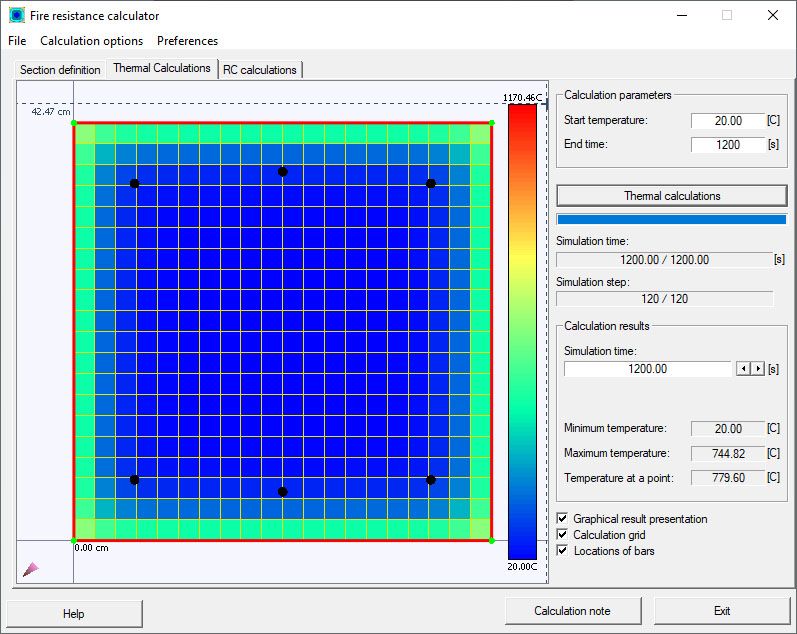

La ficha Cálculos térmicos define los cálculos y la visualización de resultados de los cálculos térmicos.
La parte superior del cuadro de diálogo consta de dos opciones:
Haga clic en Cálculos para iniciar los cálculos térmicos de una sección. El proceso de cálculo se representa gráficamente en la sección transversal de un elemento de hormigón armado (debe estar seleccionada la opción Presentación gráfica de los resultados). El progreso se representa mediante la barra de progreso y el cambio en los valores de duración de la simulación y paso de la simulación (consulte Parámetros de cálculos térmicos).
Los resultados de los cálculos se presentan en la sección transversal de un elemento de hormigón armado. El campo Resultados de los cálculos selecciona cualquier momento del intervalo determinado por el tiempo de inicio (cero) y la tiempo de fin (definido en la parte superior del cuadro de diálogo). Los siguientes datos de sección se proporcionan para el momento seleccionado.
Los resultados de los cálculos térmicos se presentan en forma de mapas en la sección transversal (debe estar seleccionada la opción Presentación gráfica de los resultados). El mapa presentado va acompañado de una escala. La escala se selecciona automáticamente en función de los valores de temperatura máxima y mínima.
Las siguientes opciones también están disponibles en la parte inferior del cuadro de diálogo.
