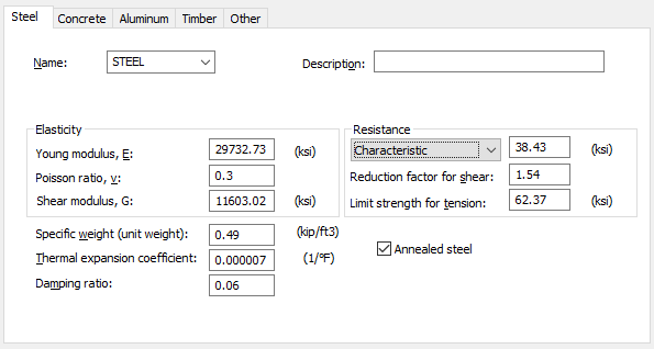

Seleccione Materiales en el cuadro de diálogo Preferencias para el proyecto y seleccione el botón Modificación. Seleccione la ficha Acero para acceder a los parámetros siguientes.
Defina lo siguiente:
Nombre
El nombre del acero definido.
Nota: El nombre del material debe asignarse antes de pulsar el botón Añadir.
Descripción
Descripción del acero definido.
Elasticidad
- Módulo de Young: el valor del módulo de Young para el acero definido.
- Coeficiente de Poisson: el valor del coeficiente de Poisson para el acero definido.
- Módulo de Kirchoff: el módulo de corte para el acero definido. Esto influye en los esfuerzos cortantes en la deformación de la estructura.
Otros
- Peso específico: densidad (peso propio) del acero definido.
- Coeficiente de dilatación térmica: el coeficiente de dilatación térmica del acero definido.
- Coeficiente de amortiguamiento: el coeficiente de amortiguamiento del acero definido.
