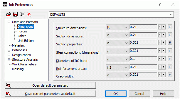

Abra el cuadro de diálogo Preferencias para el proyecto con cualquiera de las siguientes opciones para seleccionar y modificar los parámetros de Robot:
El cuadro de diálogo presenta las siguientes partes:
: carga un archivo de preferencias para el proyecto.
: guarda las preferencias para el proyecto en un archivo.
: suprime el archivo de preferencias para el proyecto seleccionado.
: restablece los parámetros por defecto a su configuración original.
En el campo de la esquina derecha, se muestra el nombre del archivo de preferencias para el proyecto que seleccionado. Puede seleccionar archivos de preferencias para el proyecto creados anteriormente en la lista desplegable.
Unidades y formatos: Dimensiones
Unidades y formatos: Esfuerzos
Unidades y formatos: Otros
Unidades y formatos: Edición de unidades
: abre el archivo de preferencias para el proyecto, que se establece para su uso por defecto en los nuevos proyectos.
: guarda el archivo de preferencias para el proyecto actual que se utilizará para los proyectos nuevos por defecto.
