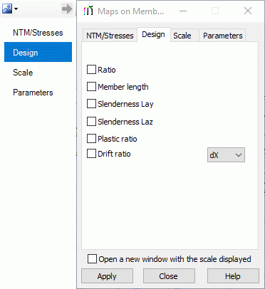

Para admitir un gran número de fichas, algunos cuadros de diálogo presentan fichas a lo largo del lado izquierdo. Por ejemplo, el cuadro de diálogo Mapas para las barras.
Para expandir las fichas de la izquierda del cuadro de diálogo, haga clic en
en la parte superior izquierda del cuadro de diálogo. Para contraer las fichas, haga clic en
Haga clic en
para abrir un submenú en el que puede especificar el grado de transparencia (ninguno, bajo, medio o alto) de las fichas de la izquierda.
