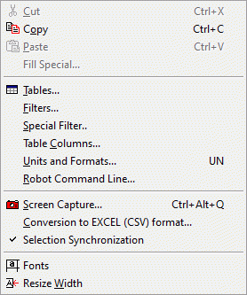

Menú contextual
Hay varias opciones disponibles en el menú contextual Tablas, como las opciones del filtrado, de administración de contenido o de cambio de tamaño.
Haga clic con el botón derecho en la tabla para acceder al menú contextual.
- Tablas
- Abre el cuadro de diálogo Tablas de datos y resultados, que permite mostrar u ocultar un conjunto de tablas.
- Filtros
- Abre el cuadro de diálogo Filtrar, que permite seleccionar los datos que se desean mostrar en la tabla.
- Filtros especiales
- Abre el cuadro de diálogo Selección de los valores para los nudos, que permite acceder a las opciones avanzadas de filtrado.
- Columnas
- Abre el cuadro de diálogo Selección de los valores para los nudos, que permite seleccionar los datos que se desean incluir en la tabla.
Nota: Escoja los parámetros deseados en el cuadro de diálogo y, a continuación, seleccione Aceptar para añadir o reemplazar columnas existentes.
- Unidades y formatos
- Abre el cuadro de diálogo Preferencias para el proyecto, que permite cambiar las unidades por defecto del proyecto.
- Línea de comandos de Robot
- Permite utilizar comandos en el programa.
- Fuentes
- Permite cambiar el estilo de los encabezados de columna o fila, así como el estilo general de la tabla.
- Ajustar automáticamente
- Cambia el tamaño de la columna a la anchura por defecto.
Nota: Puede cambiar la anchura de una columna moviendo su margen derecho.
