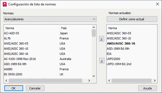

Utilice este cuadro de diálogo para configurar la lista de normas disponibles para normas de diseño y cargas.
- Acceso
- Seleccione Normas de diseño o Cargas en el panel izquierdo del cuadro de diálogo Preferencias para el proyecto.
- Pulse una flecha para mostrar una lista de normas y, a continuación, pulse Más... en la parte inferior de la lista.

El panel izquierdo contiene todas las normas disponibles para el tipo de norma seleccionado, así como su país de origen.
El panel derecho contiene todas las normas que se muestran en la lista desplegable activa.
Para añadir una norma a la lista activa en el cuadro de diálogo Preferencias para el proyecto:
- Seleccione una norma en el panel izquierdo del cuadro de diálogo.
- Haga clic en >.
Para seleccionar una norma como activa en el proyecto actual:
- Seleccione una norma en el panel derecho del cuadro de diálogo.
- Haga clic en Definir como actual.
Para eliminar una norma de la lista activa en el cuadro de diálogo Preferencias para el proyecto:
- Haga clic en <.
Nota: Para seleccionar varias normas, utilice las teclas Mayús o Ctrl durante la selección.
