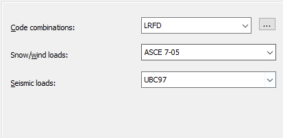

Utilice estos parámetros para configurar las cargas que desea utilizar en el proyecto.
- Acceso
- Expanda la sección Normas de diseño en el panel izquierdo del cuadro de diálogo Preferencias para el proyecto y, a continuación, seleccione Cargas.
Elementos del cuadro de diálogo
Se pueden elegir las normas nacionales adecuadas para:
- Combinaciones según norma: pulse la flecha para seleccionar las normas para generar combinaciones según norma.
- Cargas de viento y nieve: pulse la flecha para escoger las normas requeridas para el dimensionamiento de cargas de nieve y viento.
- Sobrecargas sísmicas: pulse la flecha para seleccionar las normas para el dimensionamiento del análisis sísmico.
Seleccione (...) para ejecutar el editor de combinaciones según norma.
Nota: Las normas disponibles en las listas desplegables dependen del país seleccionado en el cuadro de diálogo Preferencias. Para configurar la lista de normas disponibles, haga clic en la flecha y, a continuación, haga clic en Más en la parte inferior de la lista.
