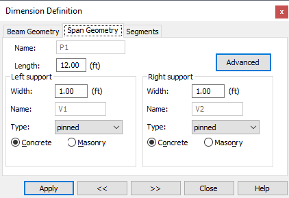

Una vez que se haya seleccionado esta ficha en el cuadro de diálogo Definición - dimensiones, se mostrará en la pantalla el cuadro de diálogo que aparece a continuación.
En el cuadro de diálogo mostrado arriba, un usuario puede proporcionar el nombre de un tramo activo e información general sobre su geometría: Longitud (si la opción Respectar el vuelo en los ejes está activada, la opción Longitud se vuelve inaccesible; con la opción Respectar el vuelo en los ejes activada, un usuario puede cambiar la anchura del apoyo, mientras que la longitud de un tramo de viga/cimentación corrida calculada en el eje de viga/cimentación corrida no se modificará), además de lo siguiente:
Si en el cuadro de diálogo Vigas - opciones avanzadas, la opción Considerar la torsión está activada, en el cuadro de diálogo anterior, están disponibles las opciones de Considerar la torsión. Si están desactivadas, no se tendrá en cuenta la torsión de un apoyo seleccionado.
Al pulsar el botón Avanzado, se abre el cuadro de diálogo Opciones avanzadas para los apoyos, donde se pueden definir los desplazamientos de los apoyos (la opción está activa para las vigas o las cimentaciones corridas que sean componentes de una estructura). Permite desplazar un apoyo como máximo la mitad de su anchura.
La opción Respectar el vuelo en los ejes (la opción está activa para vigas definidas directamente en el módulo de vigas de hormigón armado) determina si un cambio de la anchura del apoyo tiene efecto en la longitud del tramo, si la longitud permanece constante cuando cambia la anchura.
