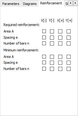

Seleccione la ficha Armadura en el cuadro de diálogo Corte de los paneles para seleccionar la armadura para la presentación.
Se pueden seleccionar las siguientes cantidades para la presentación.
- Área de armadura superior e inferior en la dirección x (Ax superior e inferior)
- Área de armadura superior e inferior en la dirección y (Ay superior e inferior)
- Separación de las armaduras superior e inferior en la dirección x (e[Ax] superior e inferior)
- Separación de las armaduras superior e inferior en la dirección y (e[Ay] superior e inferior)
- Área de armadura mínima.
