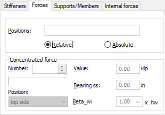

Haga clic en la ficha Fuerzas del cuadro de diálogo Análisis detallado (dimensionamiento de barras de acero) para abrir el cuadro de diálogo siguiente:
Utilice esta ficha para comprobar que se reconozcan correctamente las fuerzas concentradas.
Por defecto, el modo automático (la opción Cargas/Automático) está activo. Los cálculos incluyen casos de carga definidos por el usuario. Todos los esfuerzos externos e internos se leen para los casos de carga actuales y solo se reconocen las fuerzas durante los cálculos.
Acceda al modo manual para introducir un nuevo caso de carga.
En el modo automático, no se puede cambiar la posición de la aplicación de carga a lo largo de un elemento ni modificar su valor. Por lo tanto, los campos Posiciones y Valor están inactivos. Solo puede cambiar la información relativa a la anchura de apoyo (campo Apoyo ss) y la posición con respecto a la altura de la viga (campo Posición).
Las coordenadas por defecto indican la ubicación de las fuerzas y se definen en unidades relativas. Es posible que varias fuerzas tengan la misma coordenada en un caso de carga.
Para definir otros casos de carga para cálculos, haga clic en el botón Lista. Una vez seleccionados los nuevos casos de carga, el conjunto de fuerzas se actualiza según la selección definida.
Los cálculos solo cubrirán las fuerzas que den como resultado la compresión del alma o del ala.
Por defecto, todas las fuerzas se establecen en la posición superior (ficha Fuerzas/Posición).
Si una fuerza concentrada no se transmite localmente (en un punto) a la viga, pero se aplica sobre una longitud determinada, la longitud se define en el campo Fuerzas/Apoyo ss.
También puede definir el coeficiente de longitud de pandeo para el alma analizada (consulte Fuerzas concentradas / Beta_w). El coeficiente se utilizará para realizar el análisis del alma corrugada bajo la fuerza concentrada en cuestión (Verificación / Estabilidad del alma para la compresión). Se pueden seleccionar los coeficientes de longitud de pandeo más frecuentes en la lista o definir un nuevo valor para el coeficiente.
