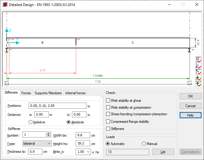

Utilice esta opción para realizar análisis detallados de las barras de la sección en I, laminadas o soldadas. Para acceder a esta opción, haga clic en el botón Detallado del cuadro de diálogo Resultados detallados de la norma EC3.
Los siguientes tipos de análisis se realizan de forma independiente y se ejecutan por separado según los requisitos definidos en el EUROCÓDIGO 3:
El cuadro de diálogo se divide en varias partes.
						 Activa o desactiva la presentación de nervios, números de nervios, numeración de paneles y distancias entre nervios.  |
						 Activa o desactiva la presentación de las fuerzas que actúan en el ala superior de la barra, su numeración y la distancia entre las fuerzas.  |
						 Activa o desactiva la presentación de las fuerzas que operan en el ala inferior de la barra, su numeración y la distancia entre las fuerzas.  |
						 Activa o desactiva la presentación de apoyos/barras adyacentes ubicadas en el ala superior de la barra, su numeración y la distancia entre los apoyos/barras adyacentes.  |
						 Activa o desactiva la presentación de apoyos/barras adyacentes ubicadas en el ala inferior de la barra, su numeración y la distancia entre los apoyos/barras adyacentes.  |
