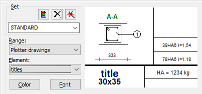

Después de hacer clic en Impresión en el cuadro de diálogo Preferencias, puede seleccionar los colores y las fuentes de las impresiones de Robot.
Puede seleccionar Color si hay texto que defina un elemento en el campo Elemento. No se puede seleccionar Color en los siguientes casos:
Puede seleccionar Fuente si hay texto que defina un tipo de letra en el campo Elemento. No se puede seleccionar Fuente en los siguientes casos:
Solo puede hacer clic en
 (Añadir) al introducir texto nuevo en el campo Definir.
 (Borrar) cuando haya texto en el campo Definir. Esta opción está inactiva cuando el campo Definir se encuentra en la fase de edición de texto.
Las opciones Intervalo y Elemento solo están inactivas cuando el campo Definir se encuentra en la fase de edición de texto.
