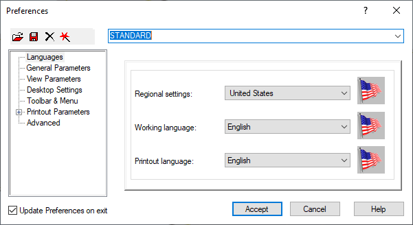

Para acceder al cuadro de diálogo Preferencias, realice lo siguiente:
Después de hacer clic en
, se muestra un cuadro de diálogo que permite seleccionar o modificar los parámetros de Robot.
El cuadro de diálogo se compone de las siguientes partes:
: abre el archivo de preferencias.
: guarda el archivo de preferencias con un nombre diferente.
: suprime el archivo de preferencias actual.
: utiliza parámetros por defecto para el archivo de preferencias.
Si se selecciona esta opción, todos los parámetros del archivo de preferencias se guardan al salir del cuadro de diálogo.
Si se desactiva esta opción, los cambios realizados son locales y no se tendrán en cuenta la próxima vez que se cargue este archivo de preferencias.
