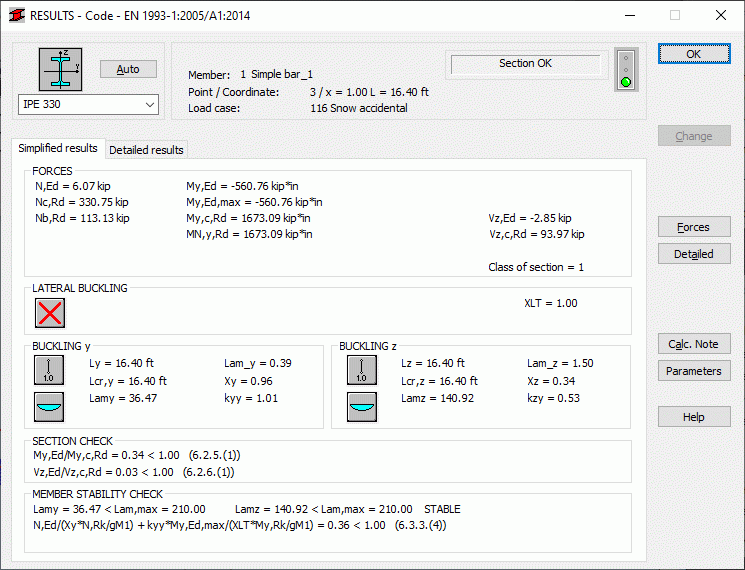

El cuadro de diálogo Resultados detallados contiene todos los resultados de cálculo disponibles para la barra (barra de acero, madera o aluminio).
- Acceso
- Haga clic en cualquier fila del cuadro de diálogo Resultados simplificados.
Elementos del cuadro de diálogo
- Propiedades de la sección
- Este grupo contiene una representación gráfica de la sección seleccionada.
- Introduzca un nombre de sección como, por ejemplo, IPE 100 y haga clic en Auto para calcular automáticamente todos los parámetros normativos de la sección.
Nota: Los parámetros normativos se calculan según los datos que se muestran en la parte superior del cuadro de diálogo, como el número de barra, el punto y el grupo, y los parámetros de la sección seleccionada.
Consejo: Introduzca las primeras letras del nombre de la sección y, a continuación, pulse Intro para visualizar la lista de secciones correspondientes en el cuadro desplegable.
- Barra
- Muestra el número de barra.
- Punto / Coordenada
- Muestra el número de grupo.
- Caso de carga
- Muestra el nombre del caso de carga para el que se ha realizado la verificación o el dimensionamiento.
- Resultados
- Los resultados se pueden interpretar como se indica a continuación:
Sección correcta
Sección incorrecta
Las tensiones superan el valor de resistencia admisible.
Sección inestable
La esbeltez de la barra supera el valor de esbeltez admisible.
Sección incorrecta e inestable
Se superan los valores admisibles de las tensiones y la esbeltez.
- Fichas
- El cuadro de diálogo Resultados detallados suele contener estas dos fichas:
- Las siguientes dos fichas adicionales están disponibles con el Eurocódigo 3 y la norma polaca PN:
- Desplazamientos: contiene los resultados de cálculo del estado límite de servicio.
- Riostras/diagonales: contiene los resultados de la verificación de los elementos que unen cordones de barras compuestas).
Nota: El contenido del cuadro de diálogo depende de la norma según la que se han realizado combinaciones según norma de barras/grupos.
- Cambie
- Reemplaza la sección original por la introducida en el cuadro de diálogo Resultados detallados.
- Diagonales
- Abre el cuadro de diálogo Unión de cordones y permite seleccionar y verificar elementos que unen cordones de elemento individuales.
Nota: Esta opción solo está disponible cuando se verifican o se calculan barras compuestas para el Eurocódigo 3 y la norma polaca PN.
- Fuerzas
- Abre el cuadro de diálogo Verificación manual.
- Los valores de los esfuerzos internos que actúan sobre un elemento seleccionado se desplazan aquí.
- Detallado
- Abre el cuadro de diálogo Análisis detallado, que permite realizar un análisis detallado de las barras de sección en I laminadas o soldadas.
- Nota de calc.
- Abre una versión editable de la nota de cálculo, donde se pueden modificar los datos y los resultados de la verificación o el dimensionamiento.
