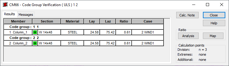

Una vez realizados los cálculos, se abre un cuadro de diálogo que muestra los resultados simplificados para el tipo de verificación seleccionado.
Los cuadros de diálogo Verificación de las barras y Verificación de grupos de barras son similares.
En la ficha Resultados del cuadro de diálogo Verificación, se muestran los resultados del proceso de verificación o dimensionamiento de las barras de acero, madera o aluminio, o de un grupo de barras.
Estos resultados cortos se muestran en una tabla.
Cada fila de la tabla se corresponde con una barra o un grupo de barras según la lista que se haya definido.
Para el dimensionamiento de grupos de barras, se muestran tres secciones consecutivas de cada familia del grupo de secciones seleccionado. La sección de la fila central cumple los criterios de la norma.
El contenido del cuadro de diálogo es el mismo que el del cuadro de diálogo de dimensionamiento de grupos de barras.
DIMENSIONAMIENTO CON OPCIONES DE OPTIMIZACIÓN hace referencia a un dimensionamiento de cada familia de secciones que se ha seleccionado durante la creación de grupos. Se selecciona el perfil más óptimo con respecto al criterio de optimización adoptado. Si las secciones de un perfil del grupo actual pertenecen a una familia, no hay diferencia entre los resultados obtenidos mediante la opción DIMENSIONAMIENTO y los obtenidos con DIMENSIONAMIENTO CON OPCIONES DE OPTIMIZACIÓN. La optimización funciona como una operación en grupos. Por lo tanto, deben definirse los grupos de barras antes de iniciar la operación de optimización.
